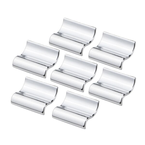

  • bitteschön Bert
    € 5,70 20%OFF | 7 Teile/satz ABS Chrom Auto Fenster Lift Tasten Pailletten Trim Decocation Aufkleber für Mazda 3 6 CX5 CX3 CX4 Atenza axela Zubehör
