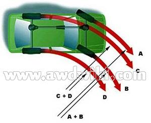

  • Wenn nun noch jemand weiß, welchen AWD der CX 3 hat, könnte dieser Artikel etwas Klarheit bringen.
    Allradantrieb Erklärt
    '''Sprechen Sie Deutsch? Helfen Sie uns diese Website zu verbessern durch die Verbesserung dieser Ü
    www.awdwiki.com
    Irgendeinen Vorteil muss doch der AWD beim CX 3 haben.:/
  • Mir ist klar, dass wegen den Differenzialgetrieben je Achse nur ein Rad angetrieben wird, allerdings würde die Lamellenkuplung doch beide Achsen verbinden und so die Kraft an die andere Achse weiterleiten, so das da angetrieben werden kann.
    Beim CX-3 Antieb sitzt am Ende der Kardanwelle die sog. Electronic control active torque control coupling unit, diese 'Dose' wird von vorne immer angetrieben sofern das Differential vorne Leistung nach hinten weitergibt, das dürfte aber entweder durch das durchdrehende Rad nicht mehr erfolgen (keine Sperre die zumindest die Hinterachse mit Leistung versehen würde) oder auch TCS regelt die Motorleistung so herunter das nichts mehr für hinten übrigbleibt. Das scheint mir auch dadurch untermauert da TCS off in der Situation noch Leistung für hinten übriglässt und so Vortrieb möglich ist.
