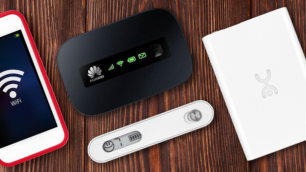

    Mobile WLAN-Hotspots mit LTE: Die beliebtesten Modelle
    Außerhalb des heimischen WLAN-Netzes sind viele Notebooks „offline“. Mobile WLAN-Hotspots verbinden die Geräte via Mobilfunk mit dem Internet.
    www.computerbild.de
    Bei Chip gab's auch einen schönen Test mit ca. 20 Geräten... finde ich allerdings auf die schnelle nicht...
