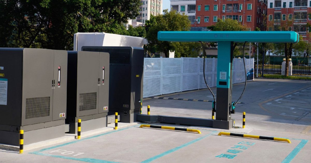

    BYD's new 1500kW 'flash charger' is over 3x faster than anything US has
    Last year, BYD unveiled a 1,000kW charger. Now they're up to 1,500kW. The company plans to install 20,000 stations this year.
    electrek.co
    Hier ein Link wie die Ladestation aussieht. In China sind die schon in Betrieb. Hier werden die ersten gerade bei BYD Händlern ( öffentlich zugänglich) installiert und dann soll es an Autobahnen weiter gehen.
    In der Ladestation sind zusätzlich grosse Batterien verbaut, diese dient dazu die Batterie durch laden und entladen auf die beste Temperatur zu bringen um am schnellsten laden zu können und um das Stromnetz nicht an sein grenzen zu bringen
