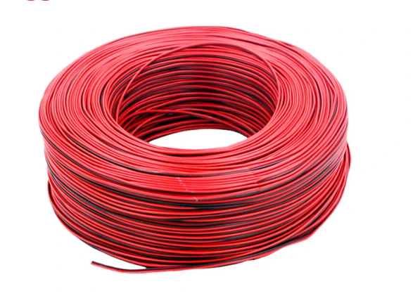

			Hallo zusammen, habe heute bei mir eine "Aftermarket-Rückfahrkamera" nachgerüstet. Ich weiß, dass die meisten hier schon eine ab Werk drin haben, ich leider nicht. Vielleicht ist es für den einen oder anderen ja doch interessant, wie ich es gemacht habe. Zugegebenermaßen habe ich mich auch eine ganze Weile vor dem Einbau gedrückt und ihn immer wieder aufgeschoben. Vorweg kann ich nun sagen: "Es ist durchaus machbar in 2,5 Stunden." Die Teile habe ich mir beim Ali und Amazon herausgesucht, und haben unter 50 Euro gekostet. Als erstes hatte ich mir die Kamera bestellt, und nach dem ich mich dann immer mal wieder belesen habe, fand ich heraus dass das MZD nur 6 Volt Spannungsversorgung ausgibt, die Kamera aber 12 Volt Spannungsversorgung benötigt. Habe die ganze Sache dann erst mal liegen lassen. Es gibt Kameras, welche mit 6 Volt betrieben werden, ich wollte aber unbedingt diese, da sie in den Originalauschnitt neben der Nummernschildleuchte passt. Kamera: https://de.aliexpress.com/item…4837b&transAbTest=ae803_3 Irgendwann bin ich dann auch darauf gestoßen, dass es fertige Adapter gibt, welche am MZD die benötigten Signale abgreifen, nämlich dieser hier: https://www.amazon.de/gp/product/B01C5YCXSK/ref=ppx_yo_dt_b_asin_ti... So nun brauchte ich noch einen Konverter von 6 Volt auf 12 Volt, gefunden habe ich nur diesen : https://www.amazon.de/gp/product/B07JM2YPSS/ref=ppx_yo_dt_b_asin_ti... Weiterhin benötigt man noch ca. 6 meter 2x 0,5mm2 "Doppellitze", um die 6 Volt vom MZD nach hinten zum Konverter zu bringen und von dort zur Kamera.  Doppel farbe linie draht mantel linie 2 core 0.2/0.3/0.5/0.75/1/1,5 kabel home power linie meter - AliExpress 13Smarter Shopping, Better Living! Aliexpress.comde.aliexpress.com Doppel farbe linie draht mantel linie 2 core 0.2/0.3/0.5/0.75/1/1,5 kabel home power linie meter - AliExpress 13Smarter Shopping, Better Living! Aliexpress.comde.aliexpress.comHier mal meine "Zutaten":cx3-forum.de/attachment/21518/ Ein bisschen Werkzeug:IMG_1671 1.JPG Beim Einbau habe ich mich an die Original- Mazda Anleitung gehalten, soweit es ging. Man muss aber bei weitem nicht so viele Abdeckungen an der Heckklappe entfernen, wie dort vorgegeben. Zu beachten gilt: 1. Minuspol für die gesamte Einbauzeit an der Batterie vorne abklemmen, sonst wird die Kamera nicht erkannt. 2. Den Konverter sollte man nicht zu weit weg von der Kamera installieren ( Spannungsverluste). Ich habe ihn mit einer Schraube in der Klappe befestigt und noch mit Isolierband fixiert, danach habe ich die 2x2 Eingangskabel und Ausgangskabel verlötet und mit Schrumpfschlauch gesichert. IMG_1711 1.JPG Ich habe noch mehr Bilder gemacht. Da die Datei dann aber zu groß wird, stelle ich dies dann gesondert rein. * Unsere Seite enthält Affiliate-Links, für die unser Forum möglicherweise eine Vergütung bekommt.
			So hier noch ein paar Bilder, chronologisch unsortiert:IMG_1673 1.JPGIMG_1676 1.jpgIMG_1677.JPGIMG_1681.JPGIMG_1686 1.jpgIMG_1691.JPGIMG_1696 1.jpgIMG_1701 1.jpgIMG_1702 1.jpg Mehr Bilder gehen leider nicht, ich hoffe, man kann was erkennen.
