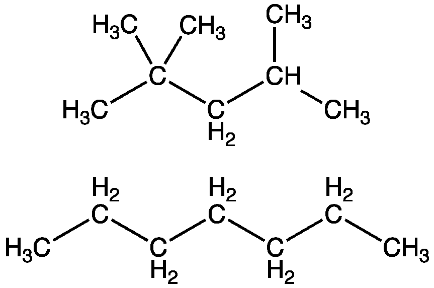

  • Oktanzahl – Wikipedia
    de.wikipedia.org
    da sieht man die Oktanzahlen. Durch mischen kann man therotisch alle Oktanzahler erreichen
