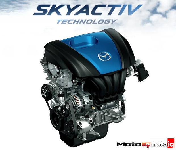

Die aktuellen DI Benzinermotoren haben das Problem nicht, einige Diesel bei bestimmten Betriebsbedingungen schon. Das kann man aber nicht vergleichen auch wenn es sich bei beiden Motoren um DIrekteinspritzer handelt.
Auch andere deutsche Hersteller haben das Problem mittlerweile im Griff. Gibt etliche Tests wo der Motor nach 100000km auseinandergebaut wird und alles OK ist, siehe auch der CX-5 Test bei dem es sich sogar um ein Diesel handelt.
13:1 Compression and 40 mpg on 87 Octane fuel? Introducing Mazda’s Skyactiv Technology - Page 6 of 7 - MotoIQ, The addition of roller rockers greatly reduces valvetrain friction. A hydraulic lash adjuster greatly reduces maintenance over the life of the car. To…motoiq.com -
