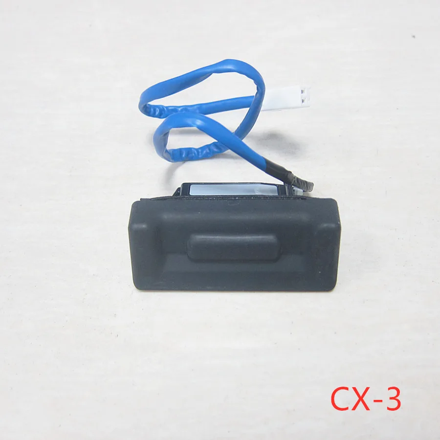

    Ich gehe davon aus, dass Axel mir nicht böse ist, wenn ich mich vordränge ;)
    Der "Türkontaktschalter" ist in den Schließmechanismus der Heckklappe integriert.
    Heckklappenschloss.jpgD
    Du erkennst ihn hier an der rechten Ausstülpung inkl. Kabelbaum/Stecker -Edit- wobei dort auch noch die Magnetspule für das elektr. Öffnen sitzt -Edit-
    Das Ganze ist nur zugänglich, wenn man die Abdeckung innen an der Heckklappe entfernt.
    Dieser Schalter ist ein Umschalter: Ist die Klappe geöffnet, gibt der Schalter Kontakt zur Kofferraum-Leuchte. Ist die Klappe geschlossen, wird dieser Kontakt unterbrochen und statt dessen auf das Steuergerät der ZV geschaltet ( als Signal: Klappe geschlossen -Edit- sowie Kontakt zur Magnetspule -Edit- ). Ich schreibe hier bewußt "Kontakt", weil ich nicht geprüft habe, ob jetzt die 12V oder aber Masse geschaltet wird.
    So wie du die Situation schilderst, scheint hier dieser Schalter in der Stellung "Klappe geschlossen" zu hängen, womit das ZV-Steuergerät eben dies "annimmt" und außerdem die Leuchte nicht funktionieren würde.
    Wenn du es dir zutraust, dann bau das Teil doch mal aus und prüfe, ob es da ein mechanisches Problem gibt, das man beheben kann...
    Gruß Wolfgang (Schrauberopa)
