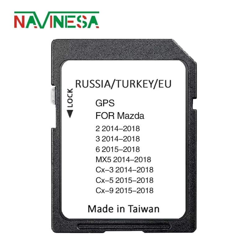

  • Dann bestell dir eine neue Karte bei aliexpress . Hier ein Beispiel:
    dann kannst du es selbst ausprobieren. Lieferzeit max. 12 Tage
  • Jo, stephan-jutta - das funktioniert und ist einen Versuch wert, wenn einem die Euronen bei Nichtgelingen nicht wehtun! ;)
    Allerdings:
    Selbst mit veralteten Daten auf der Karte sollte ja das System nicht abstürzen!? Vielleicht also ist die alte Karte im Eimer? Es wären also immerhin aktuellere Daten zum navigieren vorhanden ...
