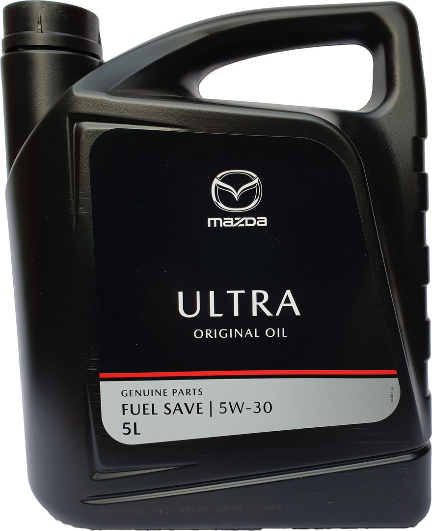

  • Hallo allerseits,
    ich habe 5 Liter Mazda Ultra 5w 30 Öl vom Motoröl100.de gekauft. Das Etikett sieht etwas merkwürdig aus, nicht mal gerade aufgeklebt, ansonsten Flasche sieht gut aus, Deckel unbeschädigt...
    Kennt Ihr diesen Laden? Habt Ihr gute Erfahrungen mit dem? ich wollten Besitzer kontaktieren, keine Antwort seit Tagen.
    Woran erkennt man ein gefälschtes Öl?

  • Motoröl100.de
    Gibt es nicht so richtig. Stell doch mal einen Link ein von der Adresse über die du gekauft hast.

    Na ja ... wenn auf dem Etikett steht "Matsda Ultrakrass 5W 30", dann ist es mit großer Wahrscheinlichkeit gefälscht...
  • Gibt es nicht so richtig. Stell doch mal einen Link ein von der Adresse über die du gekauft hast.
    1 x 5 Liter Original Mazda Öl Ultra Fuel Save 5W-30
    Original Mazda Motoröl Ultra Fuel Save 5W-30 - Motoröl günstig online jetzt bestellen! Synthethisches Hochleistungs-Motorenöl für Mazda Fahrzeuge SAE 5W-30…
    www.motoroel100.de
    Morgen kann ich auch Bilder reinkopieren.

  • Na ja ... wenn auf dem Etikett steht "Matsda Ultrakrass 5W 30", dann ist es mit großer Wahrscheinlichkeit gefälscht...
    Ettikett sieht eigentlich gut aus, nur einige Wellen drauf, wo es nicht richtig klebt und mir sieht es nicht gerade aus. .
    Kanister auch iO, Datum unten sieht original aus....
    kA.
