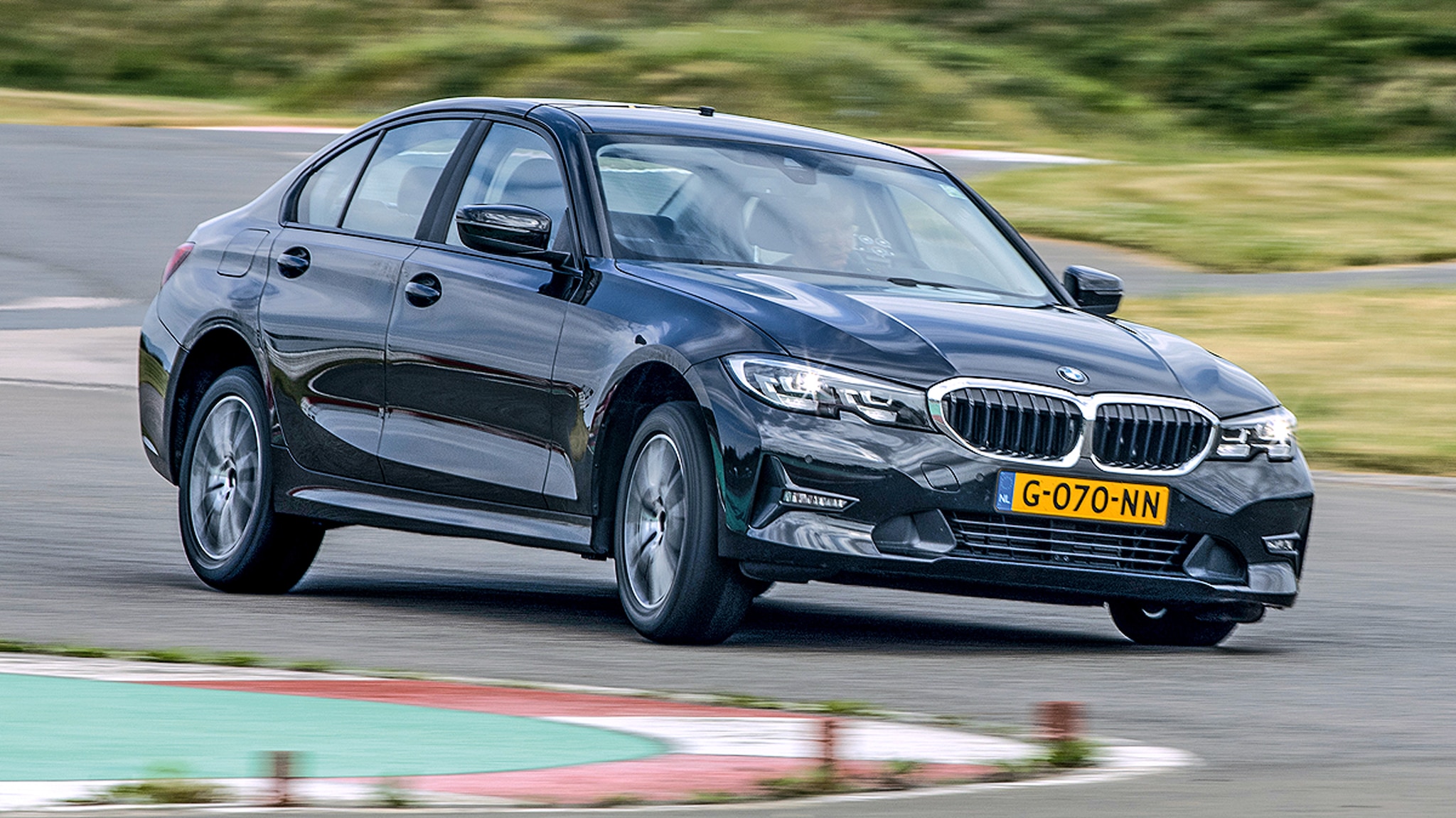

    Und hier ein Link zu einem interessanten Test von Ganzjahresreifen. Auch, wenn die Testfahrzeuge etwas schwerer sind als ein CX-3. Was durchaus Einfluss auf die Testergebnisse hat und wie man sie deuten kann (z.B. bzgl. Verschleiß-Verhalten).
    Ganzjahresreifen-Test 2021: Das sind die besten Allwetterreifen! - AUTO BILD
    AUTO BILD testet 32 Ganzjahresreifen. Nur vier erweisen sich als echte Allround-Talente. Die Ergebnisse und alle Tests für weitere Größen im Überblick.
    www.autobild.de
