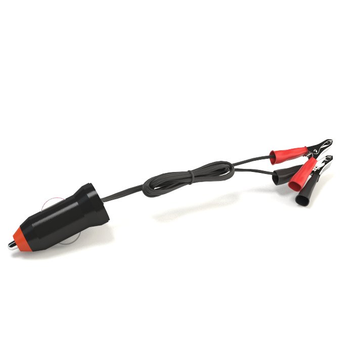

  • Hier gibt's ein nettes Tool, das hilft, wenn die Batterie so leer ist, dass der Wagen sich morgens nicht starten lässt. Mit diesem Tool kann man sich dann selber helfen.
    Ein geniales Tool, das meiner Meinung nach in keinem Auto fehlen darf !
    https://etel-tuning.eu/produkt/selbst-starthilfe/
