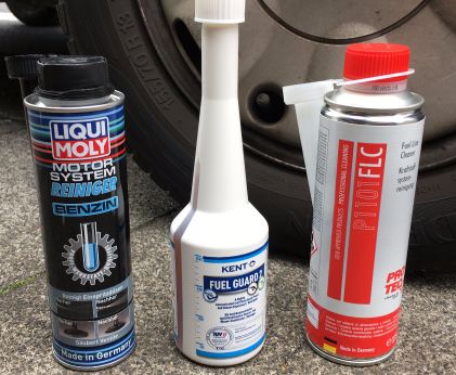

    Dazu sollte es doch Beschreibungen/Tests geben? Die Fa. Liqui Moly ist mir an sich sehr symphatisch, die werden keinen "Pseudo-Wirkstoff" á la QVC-Autopolitur vertreiben!
    Wenn dieser Zusatz sinnvoll ist und eine Fehlerquelle moderner und sensibler Benzinmotoren ausschaltet oder auch nur verzögert, dann bin ich gern bereit die Summe von 11,- Euro regelmäßig zu investieren - also mal schauen wie es hier weitergeht! Hier auf die Schnelle einige Links, zuerst der zum Produkt:
    https://www.amazon.de/Liqui-Moly-5129-System-Reiniger/dp/B001CZKBFG...
    Systemreiniger Test - 3 Produkte im direkten Vergleich
    Systemreiniger Test - Praxistest und meine Erfahrung mit den beliebtesten Motor Additiven! ✓ Pro Tec ✓ Kent ✓ Liqui Moly ✓
    werkstatt-tests.de
    Produkttest Liqui Moly Motor System Reiniger - Autoleben und [Additive]
    Produkttest Liqui Moly Motor System Reiniger - in Teil 1 des Produkttests gehen ich auf den Nutzen, den Zweck und die Kosten im Video ein.
    auto-leben.de
