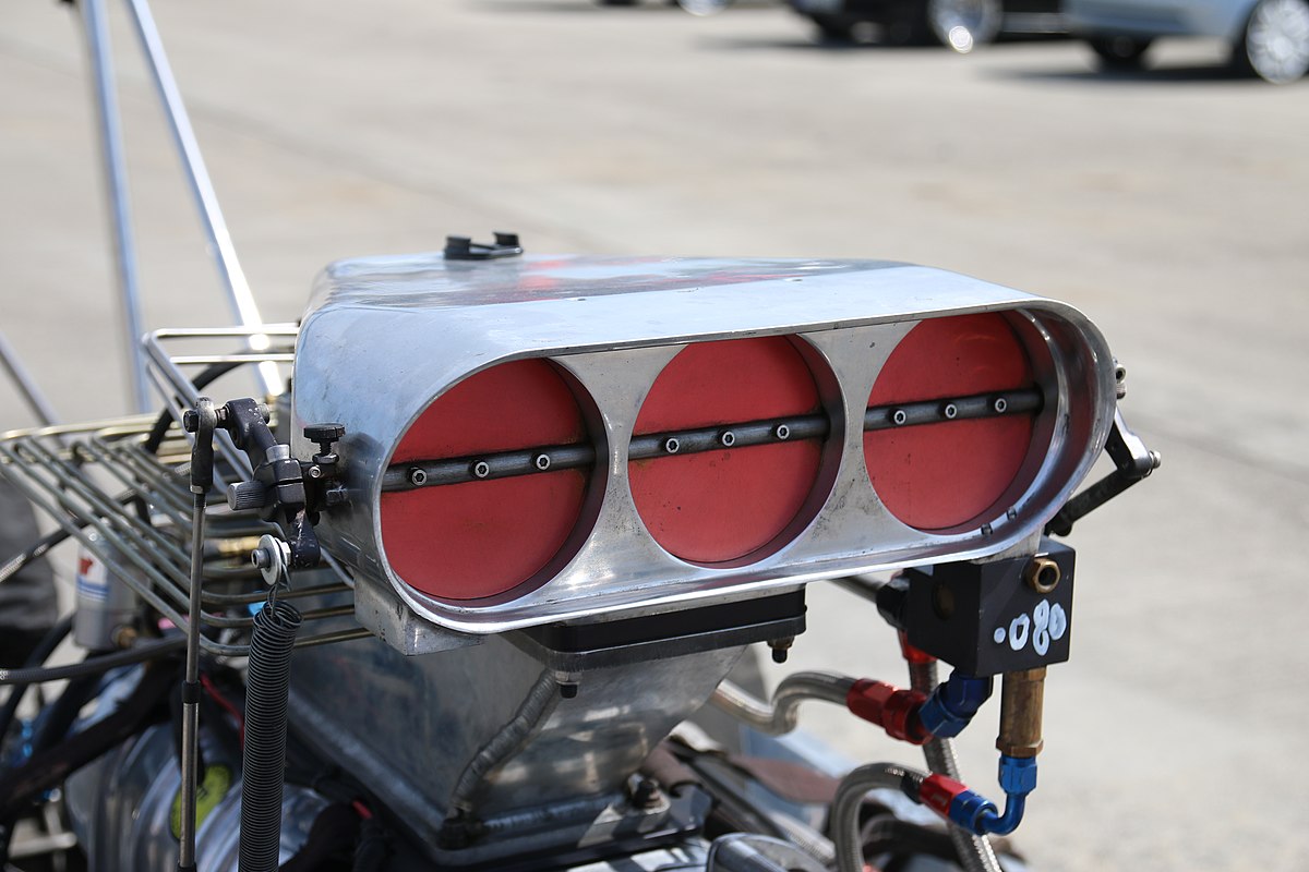

    Hi @goldmull, bei meinem CX-3 wird die Kühlflüssigkeit von der Wasserpumpe umgewälzt und die wird vom Keilriemen angetrieben.
    In der Stellung Zündung "ON" des Starterknopfes ist die gesamte Bordelektronik aktiv, da werden halt 100 Watt (8 A x 12,5 V) verbraucht, aber nicht vom Throttle Body alleine.
    Die Starterbatterie ist als Dauerstromquelle ungeeignet, deshalb ist es zu empfehlen, während Diagnosearbeiten am Auto, welche bei stehendem Motor und eingeschalteter Zündung durchgeführt werden, ein Ladegerät an die Batterie anzuschließen.
    Mehr Infos...
