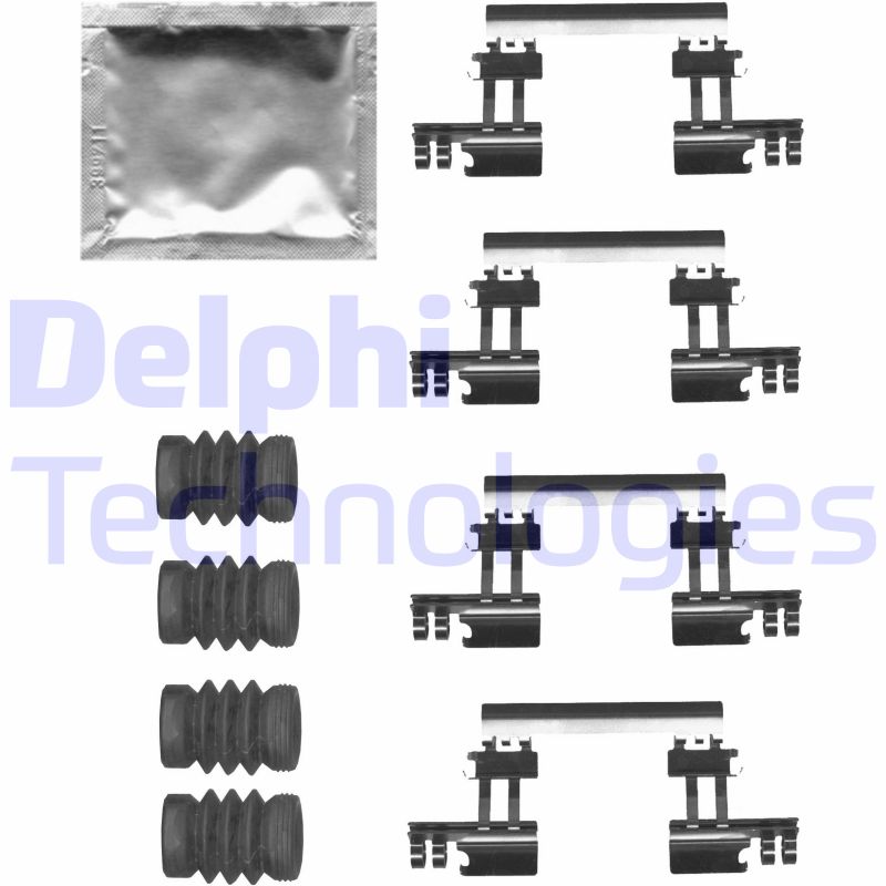

Installieren Sie kdy5 34 081 und das Geräusch an der Vorderachse verschwindet.
Es passt auf die Vorderachse, der Reifen ist härter. Die Vibration des Bremssattels ist verschwunden. Schmieren Sie die Gleitstifte.
Schlagen Sie mit einem Gummihammer auf das Rad, bevor und nachdem Sie den Austauschvorgang durchgeführt haben, und Sie werden den Unterschied sehen. Ich habe ATE Bremsbeläge montiert.
						Ich empfehle Ihnen, die Originale, die Federn und das Gummi der Schlitten zu ersetzen, sie sind von schlechter Qualität.
