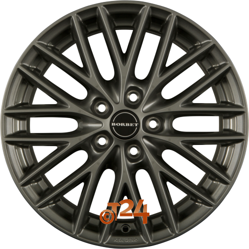

Also ich finde die Borbet CW BS6 in metal grey ziemlich gierig.
War echt verwundert, dass sie auch noch so wenig kostet - ab € 65 in 16" u. ab € 88 in 18".
BORBET | BS5Modell: BS5 | Ausführung: Metal Grey Einteilig | Größe: 8 x 18 | ET: 40 | Lochkreis: 5 x 114.30www.reifen-vor-ort.deIch habe allerdings keine Ahnung, welche Reifen sich damit fahren lassen. Das scheint eine Wissenschaft für sich zu sein u. man ist wohl auf den Fachhandel angewiesen.

Vom grundsätzlichen Design her finde ich die auch nicht schlecht. Ich mag auch lieber etwas filigraner wirkende Felgen, als solche mit dicken, fetten Speichen. Allerdings mag ich es auch nicht, wenn die Felgenmitte weiter außen steht, als das Felgenhorn. Das hat für immer etwas wie aufgesetzte Radkappen. Und damit wären die für mich raus....

was meinst Du denn bitte was an verfügbaren Winterreifen auf die 18" Borbet draufpassen?
Leider habe ich beim Hersteller auch keine ABE für den CX3 gefunden, nur für den CX5.
